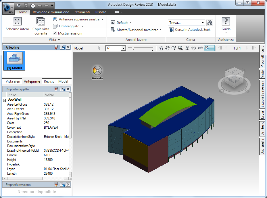

È possibile pubblicare i file DWG in formato DWF o DWFx come modelli 2D o 3D con i dati del gruppo voci di computo associati. Quando tali file vengono visualizzati mediante Autodesk Design Review, è possibile selezionare i componenti che rappresentano oggetti e visualizzarne le informazioni nella tavolozza Proprietà oggetto.

File DWFx pubblicato in Autodesk Design Review
