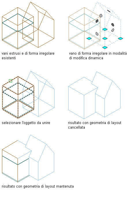

Per unire un vano di forma irregolare 3D ad un vano o ad un altro oggetto AEC, attenersi alla procedura indicata di seguito. I vani di forma irregolare 3D possono essere uniti a qualsiasi oggetto AEC con geometria 3D.
Nota: Questa procedura è valida solo per i vani non associativi. Se viene eseguita per un vano associativo, l'associatività del vano verrà annullata quando si uscirà dalla modalità di modifica dinamica.
  1. Passare alla vista assonometrica 3D.
  2. Selezionare il vano irregolare 3D da unire ad un altro oggetto.
  3. Scegliere scheda Vanogruppo EditaModifica dinamica.
  4. Scegliere scheda Modifica dinamicagruppo Editamenu a discesa BooleanoUnisci.
  5. Selezionare l'oggetto AEC che si desidera unire al vano di forma irregolare 3D e premere INVIO.
  6. Immettere s (Sì) per eliminare l'oggetto unito o n (No) per mantenere l'oggetto nel disegno.
    Unione di un vano estruso ad un vano di forma irregolare
  7. Per salvare le modifiche apportate al vano, scegliere scheda Modifica dinamicagruppo ModificheFine.
