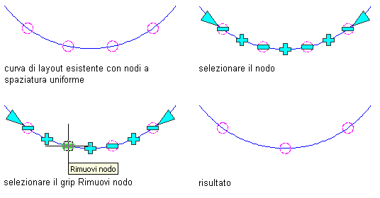

Rimozione di un nodo da una curva di layout mediante i grip
  1. Selezionare la curva di layout selezionando una delle ancore del nodo.
  2. Fare clic su un grip Rimuovi nodo.
    In alternativa è possibile scegliere scheda Curva layout gruppo EditaRimuovi nodo.
    • Se si rimuove un nodo da una curva di layout con nodi a spaziatura manuale, il nodo viene rimosso dalla posizione specificata. La posizione degli altri nodi non cambia.
    • Se si rimuove un nodo da una curva di layout con nodi a spaziatura uniforme, il nodo viene rimosso dalla posizione specificata, mentre gli altri nodi vengono ricalcolati in modo da ripristinare la spaziatura uniforme.
  3. Fare clic con il pulsante destro del mouse, quindi scegliere Deseleziona per disattivare la visualizzazione dei grip.
