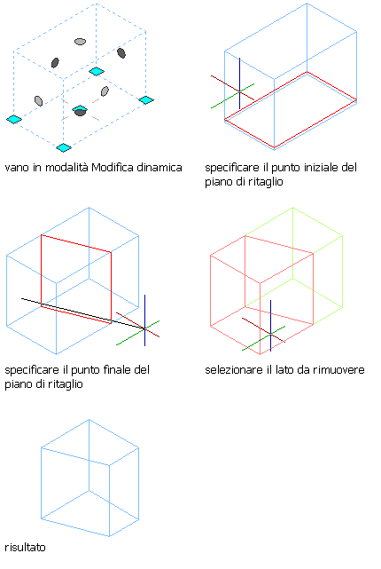

Ritaglio di un vano 3D
  1. Verificare che sia attiva la vista assonometrica 3D.
  2. Selezionare il vano che si desidera tagliare lungo il piano orizzontale o verticale.
    Vano 3D (a sinistra) in modalità modifica dinamica (a destra)
  3. Scegliere scheda Vanogruppo EditaModifica dinamica.
  4. Scegliere scheda Modifica dinamicagruppo EditaRitaglia per piano.
  5. Specificare il piano di ritaglio sullo schermo oppure immettendo tre punti nella riga di comando.
    Suggerimento: Utilizzare una vista frontale per generare un piano di ritaglio orizzontale e una vista piana per generare un piano di ritaglio verticale.
  6. Per salvare le modifiche apportate al vano, scegliere scheda Modifica dinamicagruppo ModificheFine.
