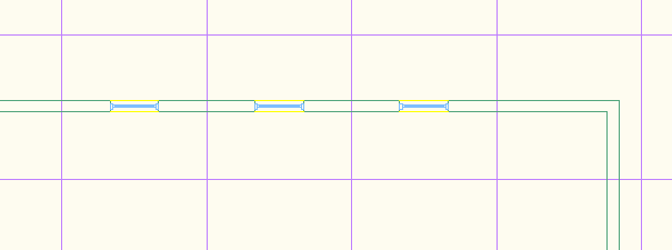

È possibile inserire una finestra o una porta in un muro, in posizione centrata rispetto a due linee griglia.
Inserimento di finestre centrate tra due linee griglia

  5. Utilizzare l'anteprima su schermo per collocare la porta o la finestra in posizione centrata tra due linee griglia.
  6. Posizionare il numero di porte o finestre desiderato, quindi premere INVIO.
