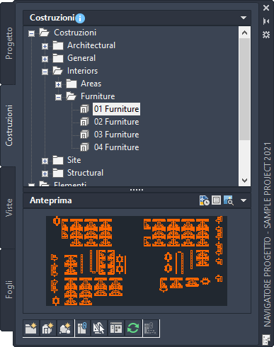

Come attivare le descrizioni comandi di anteprima nel Navigatore progetto
  1. Nella barra degli strumenti Accesso rapido, fare clic su .
  2. Nel Navigatore progetto aprire la scheda Costruzioni, Viste o Fogli.
  3. Fare clic con il pulsante destro del mouse sulla barra degli strumenti nella parte inferiore della scheda.
  4. Fare clic su Stile descrizione comando e selezionare una delle seguenti opzioni:
    Opzione Elemento visualizzato
    Nome Solo il nome del file di disegno, per la massima visibilità della struttura dei file.
    Anteprima Solo un'immagine di anteprima del disegno con le dimensioni specificate (piccole, medie o grandi).
    Dettagli Solo una descrizione del file, in cui sono indicati il percorso, la dimensione, la data dell'ultimo salvataggio e l'autore delle ultime modifiche.
    Anteprima e dettagli Descrizione e immagine di anteprima con le dimensioni specificate (piccole, medie o grandi).
  5. Se si desidera una visualizzazione statica dell'immagine di anteprima o la descrizione dettagliata del file, fare nuovamente clic con il pulsante destro del mouse nell'area della barra degli strumenti e scegliere Riquadro di anteprima/dettagli. Indipendentemente dallo stile di descrizione comando selezionato, questa opzione consente di visualizzare un'anteprima del file selezionato in un riquadro sottostante la struttura dei file. Utilizzare i pulsanti disponibili nella barra del titolo per passare dal riquadro Anteprima in cui è visualizzata l'immagine al riquadro Dettaglio con la descrizione.
