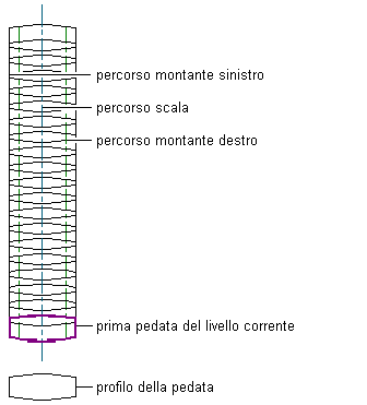

Per creare una scala personalizzata da profili della pedata, attenersi alla procedura riportata di seguito. Per le pedate di scale personalizzate è possibile utilizzare profili definiti generati da polilinee chiuse. È necessario che tutti i profili della pedata di ciascuna rampa della scala siano intersecati o sovrapposti.
Il contorno di una scala personalizzata è delineato dal lato sinistro e destro della scala, dalla sporgenza della prima pedata e dalla parte anteriore dell'ultima pedata o pianerottolo.
I montanti di una scala possono essere selezionati come disegno al tratto o possono essere generati automaticamente da AutoCAD Architecture 2023 toolset. Una volta creata una scala personalizzata, i relativi percorsi montante possono essere sostituiti. È possibile aggiungere o modificare montanti apportando modifiche al relativo stile di scala. L'aspetto dei componenti di scala in varie rappresentazioni è determinato dalle proprietà scala correnti.
Il disegno al tratto e i profili di scale personalizzate possono rappresentare i componenti seguenti:
Creazione di una scala personalizzata a partire da profili della pedata

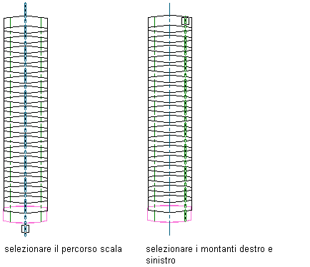

Disegno al tratto. Per il percorso scala possono essere selezionati solo segmenti di arco o polilinee ottimizzate ad uno o più segmenti che intersecano tutte le pedate.

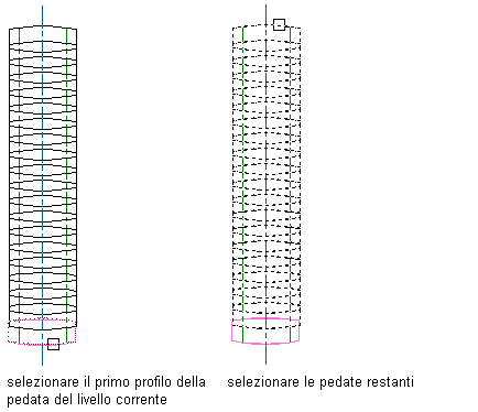

Per le pedate della scala possono essere selezionati solo profili definiti.
La scala personalizzata viene generata dai profili della pedata.
