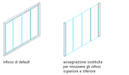

Per rimuovere il bordo di un infisso da una facciata continua, attenersi alla procedura indicata di seguito. Per rimuovere il bordo di un infisso è possibile operare in uno dei tre modi indicati di seguito:
I primi due metodi consentono di rimuovere il bordo dell'infisso e di espandere i riempimenti adiacenti nello spazio occupato dal bordo.

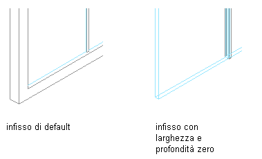

Impostazione su zero della larghezza e della profondità di un infisso
Se si specifica Nessuno come sostituzione, il bordo dell'infisso non viene visualizzato, ma il riempimento adiacente non si espande nello spazio occupato dal bordo.
Sostituzione della definizione di un bordo di un infisso
