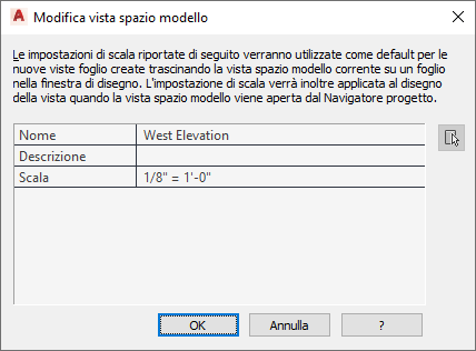

  4. Fare clic con il pulsante destro del mouse, scegliere Proprietà e modificare le proprietà della vista dello spazio modello:
    Per... Procedere nel modo seguente...
    Modificare il nome della vista dello spazio modello Immettere un nuovo nome.
    Modificare la descrizione della vista dello spazio modello Fare clic sul campo Descrizione e modificare la descrizione.
    Modificare il fattore di scala della vista dello spazio modello Selezionare un nuovo fattore di scala dall'elenco.
  5. Per modificare i contorni dello spazio modello, fare clic su e ridefinire i contorni sullo schermo.
  6. Fare clic su OK.
