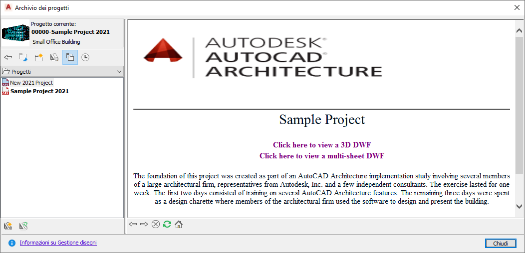

Nell'Archivio dei progetti è possibile creare nuovi progetti, configurare le impostazioni del progetto e gli standard di progetto, aggiungere informazioni di dettaglio e selezionare il progetto corrente. Se un progetto viene impostato come corrente scegliendo l'apposito comando dal menu di scelta rapida o facendo doppio clic sul nome del file, il progetto viene convertito in un formato compatibile con la versione corrente del AutoCAD Architecture 2023 toolset. Se si aggiornano i percorsi del progetto, tutti i disegni del progetto vengono migrati e non sarà più possibile aprire il progetto in versioni precedenti del software.
Nel riquadro sinistro dell'Archivio dei progetti, è possibile selezionare il progetto corrente, creare nuovi progetti, cercare progetti esistenti e visualizzare la cronologia dei progetti. Mediante il menu di scelta rapida è inoltre possibile modificare le proprietà del progetto, chiudere il progetto, copiare la struttura del progetto, creare un pacchetto eTransmit del progetto e archiviare il progetto. Tutte le informazioni immesse in questo riquadro sono relative all'intero progetto. Il riquadro destro dell'Archivio dei progetti incorpora una finestra Internet Explorer per consentire l'esplorazione della home page del progetto.
