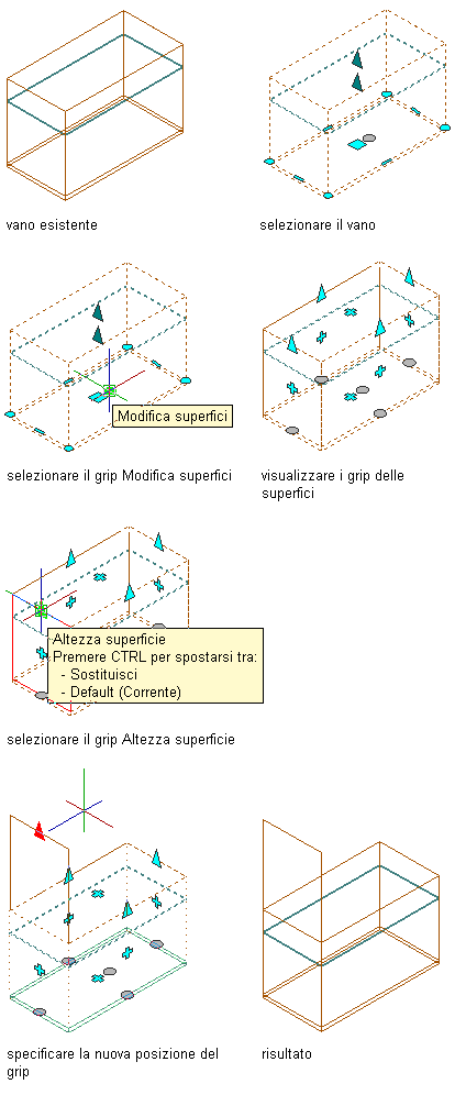

Per modificare mediante grip l'altezza di una singola superficie di un vano estruso 3D attenersi alla procedura indicata di seguito.
Nota: Questa procedura è valida per vani sia associativi che non associativi.
  1. Verificare che sia attiva la vista assonometrica 3D.
  2. Selezionare il vano estruso 3D per il quale si desidera cambiare l'altezza di una superficie e fare clic sul grip Modifica superfici.
  3. Selezionare il grip Altezza superficie per la superficie che si desidera modificare e trascinarlo fino all'altezza desiderata oppure immettere il valore dell'altezza.
    Suggerimento: Se si riesce a spostare il grip dell'altezza di una superficie ma non è possibile visualizzare le modifiche alla superficie risultanti, è possibile che il componente di visualizzazione delle superfici sia stato disattivato nello stile del vano o nelle proprietà di visualizzazione dell'oggetto.
