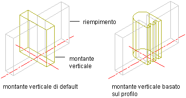

Allineamenti dei riempimenti con montanti verticali di default e montanti verticali basati su un profilo

    Questi valori vengono utilizzati per calcolare il punto centrale del montante verticale per l'allineamento del profilo e anche per specificare un contorno per il riempimento adiacente.

    Per default, il profilo viene inserito utilizzando la stessa larghezza e profondità con cui è stato creato.
  12. Per adattare le dimensioni del profilo alla larghezza o alla profondità del montante verticale, selezionare Larghezza o Profondità dalla casella Regolazione automatica profilo.
