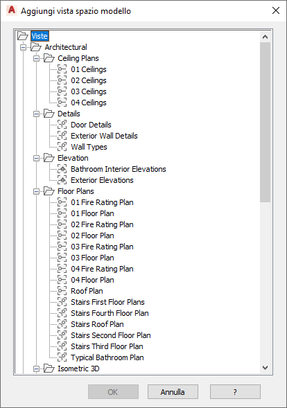

  13. Fare clic su Disegno vista esistente.
    Selezionare un disegno per l'inserimento del dettaglio
  14. Selezionare il disegno della vista del progetto nel quale si desidera inserire la vista dello spazio modello e fare clic su OK.
