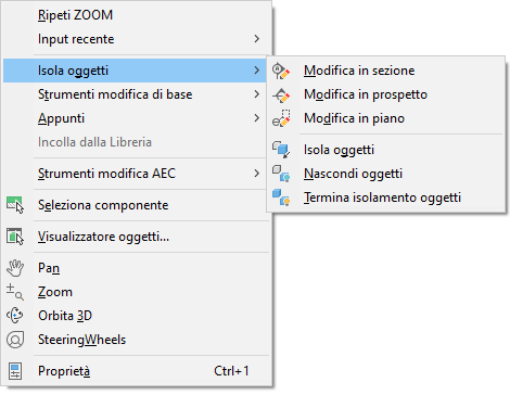

Quando si fa clic con il pulsante destro del mouse nell'area di disegno, vengono visualizzati menu di scelta rapida contenenti voci diverse a seconda degli oggetti selezionati. Ad esempio, se sono selezionati uno o più oggetti porta, viene visualizzato un menu di scelta rapida specifico per le porte, come illustrato nella figura sottostante.
Menu di scelta rapida Porta
La maggior parte dei comandi disponibili nel menu di scelta rapida di un oggetto si trova anche nella scheda contestuale della barra multifunzione dell'oggetto.
Se sono selezionati diversi tipi di oggetto, il menu di scelta rapida include solo i comandi che possono essere applicati a tutti gli oggetti selezionati. Analogamente, nella barra multifunzione viene visualizzata una scheda contestuale Oggetti multipli in cui sono disponibili solo i comandi applicabili. Se non è selezionato alcun oggetto, viene visualizzato il menu di scelta rapida generico illustrato nella figura sottostante, in cui sono disponibili comandi non specifici dell'oggetto.
Menu di scelta rapida generale
