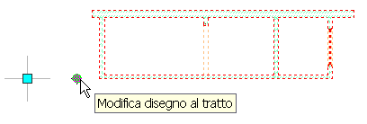

  1. Selezionare la sezione da modificare.
  2. Selezionare il grip Disegno al tratto.
    Nota: In alternativa, scegliere scheda Sezione/prospetto 2Dgruppo Disegno al trattoModifica.

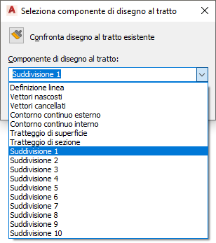

  4. Selezionare il disegno al tratto da modificare, quindi scegliere scheda Modifica dinamica:disegno al trattogruppo ProfiloModifica componente.
  5. Selezionare il componente su cui posizionare le linee. Ad esempio, per rendere le linee invisibili, selezionare Vettori cancellati per Componente di disegno al tratto.
    Altrimenti, fare clic su (Confronta disegno al tratto esistente) e selezionare il disegno al tratto del prospetto con il componente di visualizzazione che si intende confrontare.
  6. Fare clic su OK.
