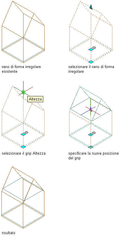

  1. Selezionare un vano irregolare 3D di cui si desidera modificare l'altezza totale.
  2. Scegliere scheda Vanogruppo EditaModifica dinamica.
  3. Selezionare il grip della superficie superiore e trascinarlo all'altezza desiderata.
  4. Modifica dell'altezza di un vano di forma irregolare 3D
  5. Per salvare le modifiche apportate all'altezza del vano, scegliere scheda Modifica dinamicagruppo ModificheFine.
