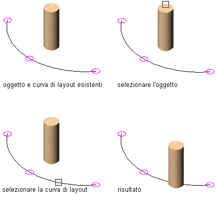

Per aggiungere un'àncora di curva con cui associare oggetti alla base di altri oggetti, attenersi alla procedura descritta di seguito.
  1. Fare clic su scheda Inizio gruppo Crea menu a discesa Strumenti Libreria .
  2. Individuare Catalogo di strumenti standard Strumenti di layout e ancoraggio parametrici.
  3. Selezionare lo strumento Àncora di curva e trascinarlo nell'area di lavoro.
    Nota: In alternativa, è possibile immettere CURVEANCHOR alla riga di comando.
  4. Immettere a (Associa oggetto), quindi selezionare l'oggetto da ancorare.
  5. Selezionare un punto sulla curva a cui si desidera ancorare l'oggetto.
    L'oggetto è ancorato alla curva nella posizione X. Quando l'oggetto viene posizionato all'inizio, le posizioni Y e Z sono 0.
  6. Premere INVIO.
