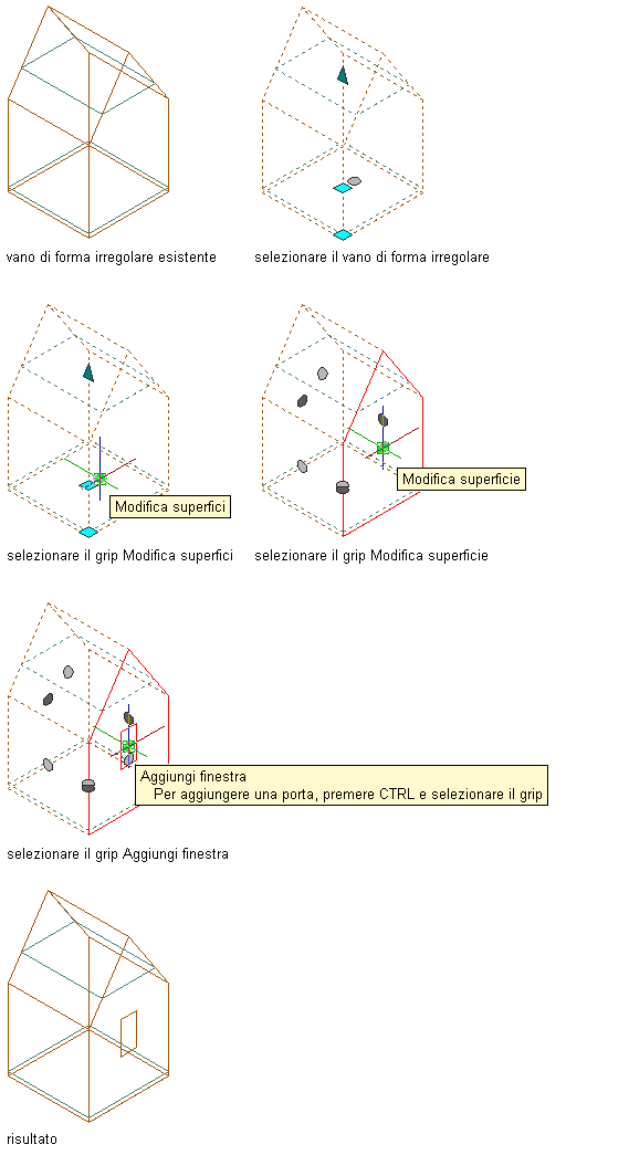

  1. Selezionare il vano al quale aggiungere un'apertura della superficie e fare clic sul grip Modifica superfici.
  2. Fare clic sul grip Superficie della superficie in cui si desidera aggiungere un'apertura.
  3. Fare clic sul grip Aggiungi finestra della superficie attiva.
    Aggiunta di un'apertura per finestre ad una superficie di vano di forma irregolare
    Per creare una porta, tenere premuto CTRL e fare clic sul grip Aggiungi finestra. Si noti che le porte vengono posizionate sul fondo della superficie selezionata.
