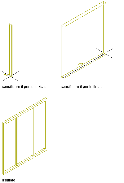

Disegno dei segmenti di una facciata continua diritta
  1. Aprire la tavolozza degli strumenti da utilizzare, quindi selezionare uno strumento Facciata continua.
    Nota: In alternativa è possibile scegliere scheda Iniziogruppo Creamenu a discesa MuroFacciata continua.
  2. Specificare un punto iniziale per la facciata continua.
    Per rendere visibile un'area più ampia del disegno, spostare o nascondere il riquadro proprietà.
  3. Specificare un punto finale.
  4. Premere INVIO.
