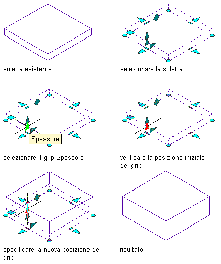

Per modificare lo spessore di una soletta o soletta del tetto in una vista assonometrica 3D, attenersi alla procedura indicata di seguito.
  1. Selezionare una soletta o soletta del tetto.
  2. Selezionare il grip Spessore.
  3. Immettere un valore per specificare lo spessore desiderato o spostare il cursore fino a quando non viene visualizzato il valore desiderato, quindi fare clic.
    Modifica dello spessore di una soletta tramite il grip Spessore
