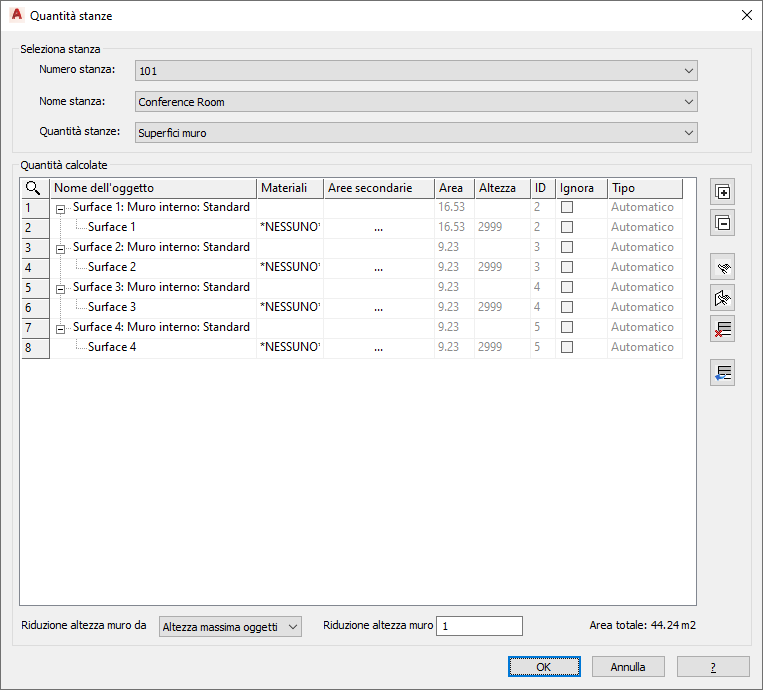

- Fare clic su
- Nella finestra di dialogo Calcola quantità stanze, fare clic su Calcola.
- Fare clic su Visualizza/Modifica risultati.
- Nella finestra di dialogo Quantità stanze, area Seleziona stanza, selezionare Superfici muro dall'elenco Quantità stanze.
Vengono elencate tutte le superfici muro che appartengono alla stanza selezionata. Per ogni oggetto e faccia viene visualizzata l'altezza.
- Selezionare un'opzione per Tipo di riduzione altezza muro.
- Immettere un valore nella casella Riduzione altezza muro.
Per default, il valore è 0, ossia non viene applicata alcuna riduzione di altezza.

- Riduzione altezza muro da Altezza massima oggetti
- Specificare la riduzione dell'altezza muro dall'altezza massima degli oggetti e immettere il valore di 1 metro. Tutti gli oggetti vengono ridotti in base allo stesso valore, ossia di 1 metro.

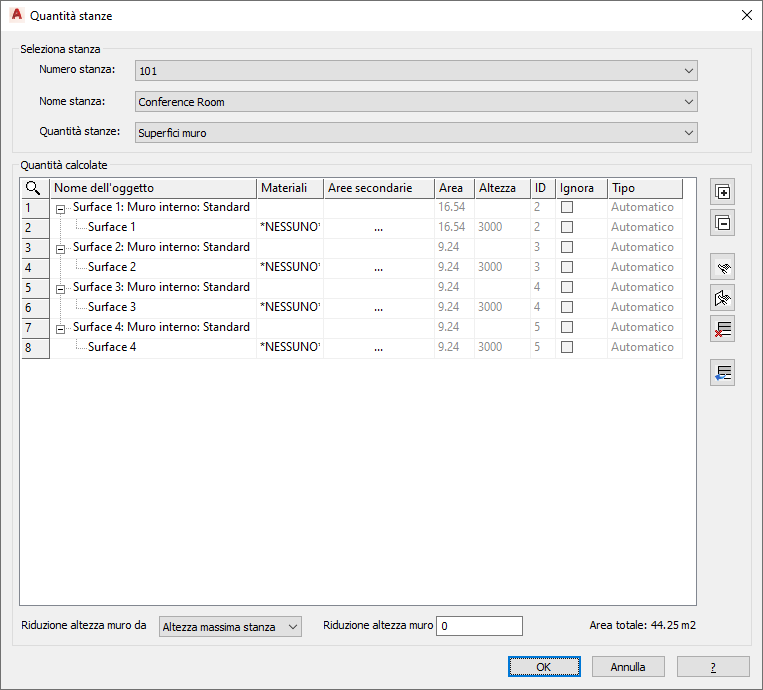

- Riduzione altezza muro da Altezza massima stanza
- Specificare la riduzione dell'altezza muro dall'altezza massima della stanza e immettere il valore di 1 metro. Nella stanza viene individuato l'oggetto più alto e la riduzione viene applicata a partire da tale valore di altezza massima. Gli oggetti più bassi vengono ridotti solo in base alla differenza corrispondente oppure non vengono ridotti affatto, se hanno un'altezza inferiore all'altezza massima meno il valore definito per la riduzione.
