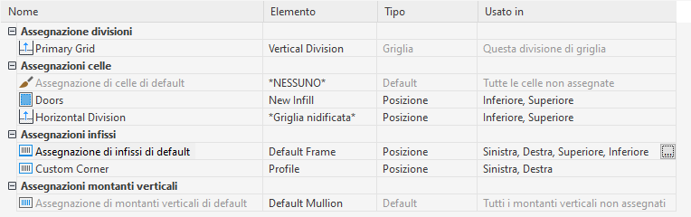

- Fare clic sulla scheda Convenzioni design.
- Nel riquadro sinistro, selezionare una griglia.
- Selezionare un'assegnazione di infisso.
È possibile specificare i bordi dell'infisso solo selezionando l'opzione Posizione.
- Fare clic sulla colonna Usato in, quindi fare clic su
- Selezionare i bordi che dovranno utilizzare l'assegnazione - Sinistra, Destra, Superiore o Inferiore - e fare clic su OK.

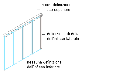

Specificazione delle definizioni di infissi di diverse assiemi porta/finestra
Nota: Non assegnare più definizioni ad uno stesso bordo dell'infisso poiché verrà utilizzata solo l'ultima definizione assegnata.
