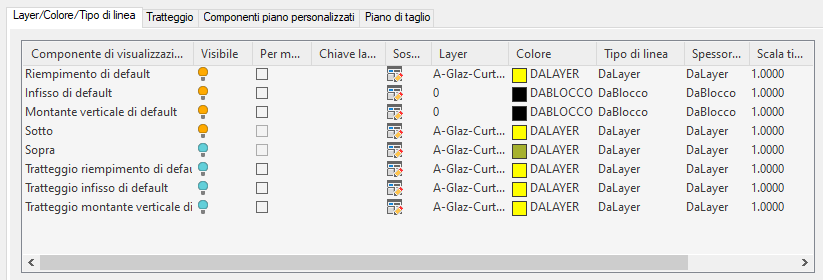

    Ad un'altezza minore del valore di Altezza piano di taglio Verificare le proprietà di visualizzazione degli oggetti specificate per il componente Sotto piano di taglio nella scheda Layer/Colore/Tipo di linea.
    Ad un'altezza maggiore del valore di Altezza piano di taglio Verificare le proprietà di visualizzazione degli oggetti specificate per il componente Sopra piano di taglio nella scheda Layer/Colore/Tipo di linea.
    Componenti Sotto e Sopra
