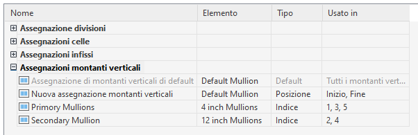

  5. Nel riquadro sinistro, selezionare la griglia in cui creare una nuova assegnazione di montante verticale.
  6. Fare clic su Nuova assegnazione montante verticale.
    Nell'elenco delle assegnazioni di montanti verticali verrà visualizzata una nuova assegnazione.
    Nuova assegnazione di montante verticale
  7. Selezionare l'assegnazione di montante verticale e fare clic con il pulsante destro del mouse. Quindi, scegliere Rinomina e immettere un nome descrittivo.
  8. Selezionare una definizione di montante verticale nella colonna Elemento.
  9. Specificare i montanti verticali che devono utilizzare l'assegnazione.
