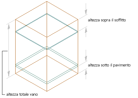

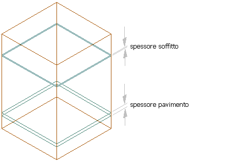

Un vano estruso 3D è simile ad un vano 2D ma include un'altezza di estrusione definita dall'utente. I vani estrusi sono utili per vani 3D di forma regolare, quali stanze della stessa altezza in una costruzione. I vani estrusi possono includere componenti pavimento e soffitto e spazio sopra il soffitto e sotto il pavimento. Lo spazio sopra il soffitto è spesso utilizzato per l'inserimento di condotti, cavi e installazioni elettriche in una stanza.
Componenti dell'altezza di un vano
Componenti soffitto e pavimento di un vano

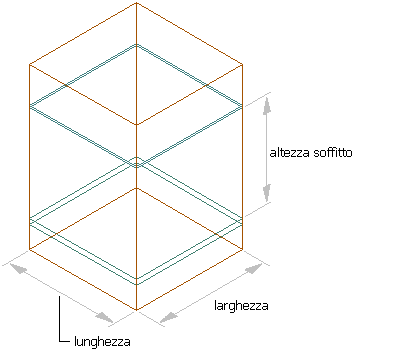

I vani estrusi 3D possono essere associativi rispetto agli oggetti 3D e al disegno al tratto, tuttavia sono delimitati solo nelle direzioni X e Y. La direzione Z è definita dall'altezza di estrusione. Per disporre di un vano completamente delimitato in tutte e tre le dimensioni spaziali, è necessario generare un vano di forma irregolare 3D.
Componenti di quotatura aggiuntiva di un vano
