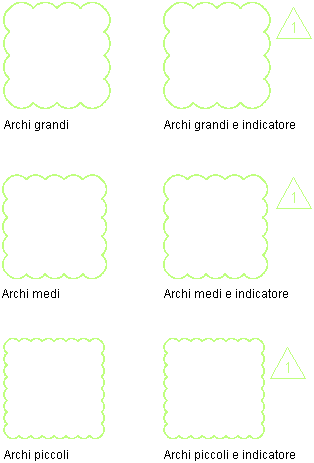

Le annotazioni fumetto di revisione vengono utilizzate per segnalare le aree da rivedere in un disegno. In precedenza disponibili come blocchi di contenuto in DesignCenter, nella nuova versione queste annotazioni sono state aggiunte agli strumenti nelle tavolozze e nella Libreria.
Strumenti Fumetto di revisione
Se un fumetto di revisione presenta un indicatore, il simbolo dell'indicatore sarà un riferimento blocco a cui può essere applicata una scala annotativa. Alla polilinea della forma del fumetto non viene applicata la scala annotativa.

| Generale/Larghezza linea | Definisce la larghezza di linea per la polilinea del fumetto. Nota: L'impostazione utilizza le dimensioni del foglio anziché le dimensioni del modello.
| Generale/Lunghezza arco | Specifica la lunghezza dell'arco dei segmenti del fumetto. Nota: Questo valore è espresso in unità dello spazio carta.
