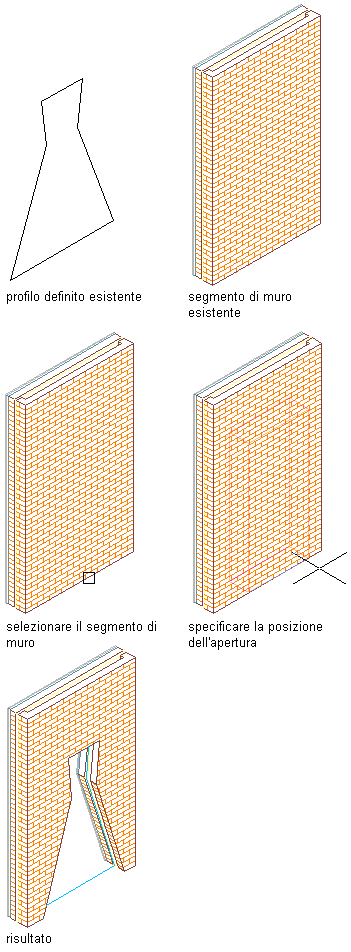

  3. Selezionare Personalizza in Forma.
  4. Selezionare il profilo che fornisce la geometria della forma in Profilo.

  10. Specificare il punto di inserimento per un'apertura in un muro oppure per un'apertura non associata:
    Per... Procedere nel modo seguente...
    Inserire un'apertura in un muro Selezionare il muro e specificare un punto di inserimento lungo il muro.
    Inserire un'apertura non associata Premere INVIO, quindi specificare un punto di inserimento e un angolo di rotazione per l'apertura.
