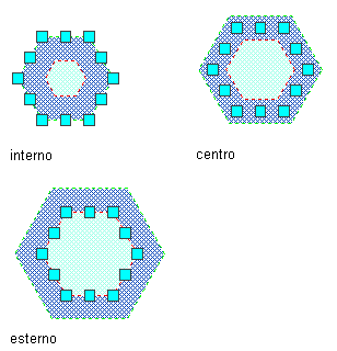

A seconda dell'impostazione della giustificazione, i bordi verranno visualizzati all'interno, all'esterno o centrati rispetto ai vertici del poligono AEC.

    Modificare la larghezza dei bordi del poligono AEC Immettere un nuovo valore per Larghezza bordo.
    Visualizzare i bordi all'interno dei vertici del poligono AEC Selezionare In per Giustifica.
    Visualizzare i bordi centrati all'interno dei vertici del poligono AEC Selezionare Centro per Giustifica.
    Visualizzare i bordi all'esterno dei vertici del poligono AEC Selezionare Out per Giustifica.
