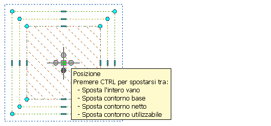

  1. Selezionare il vano di cui si desidera spostare un singolo contorno.
  2. Spostare il contorno nel modo desiderato.
    Per... Procedere nel modo seguente...
    Spostare l'intero vano Spostare il vano nella posizione desiderata, quindi fare clic per posizionarlo.
    Spostare il contorno base del vano Fare clic con il pulsante del mouse sul grip Posizione e tenerlo premuto, quindi premere CTRL per passare alla modalità Sposta contorno base. Spostare il contorno base nella posizione desiderata e fare clic per posizionarlo.
    Spostare il contorno netto del vano Fare clic con il pulsante del mouse sul grip Posizione e tenerlo premuto, quindi premere CTRL due volte per passare alla modalità Sposta contorno netto. Spostare il contorno netto nella posizione desiderata e fare clic per posizionarlo.
    Spostare il contorno utilizzabile del vano Fare clic sul grip Posizione e tenere premuto, quindi premere CTRL tre volte per passare alla modalità Sposta contorno utilizzabile. Spostare il contorno utilizzabile nella posizione desiderata e fare clic per posizionarlo.
    Spostare il contorno lordo del vano Fare clic sul grip Posizione e tenere premuto, quindi premere CTRL quattro volte per passare alla modalità Sposta contorno lordo. Spostare il contorno lordo nella posizione desiderata e fare clic per posizionarlo.
