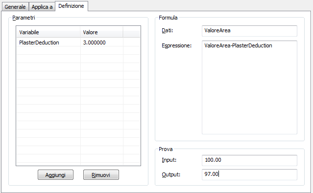

- In Gestione stili, creare un nuovo stile modificatori di calcolo.
- Definire una formula per il calcolo del valore dell'area base o del perimetro base del vano.

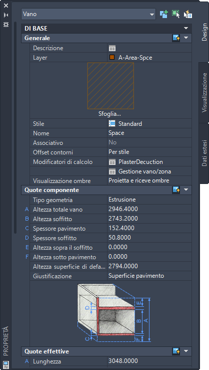

- Aggiungere il modificatore di calcolo ad un vano o a una zona.
- Per applicare il modificatore ai contorni netto, utilizzabile e lordo di un vano creare e applicare una definizione gruppo voci di computo contenente voci per i valori calcolati di area e perimetro per i contorni netto, utilizzabile e lordo.
