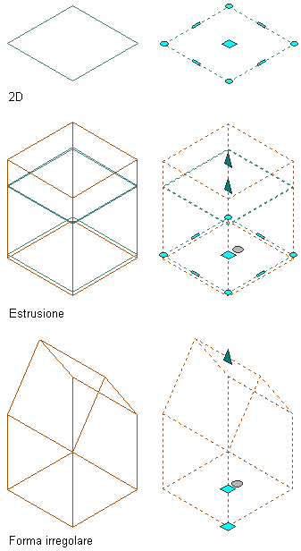

Tipi di vano con grip
Per modificare il tipo di vano, attenersi alla procedura indicata di seguito.
  1. Selezionare il vano per il quale si desidera modificare il tipo di geometria e fare doppio clic per visualizzare il riquadro proprietà.
  2. Espandere Di base, quindi Quote componente.
  3. In Tipo di geometria selezionare la geometria desiderata.
