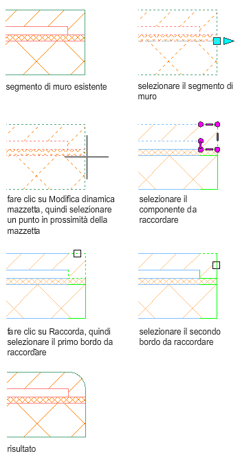

  1. Selezionare il segmento di muro con la mazzetta da modificare.
  2. Scegliere scheda Murogruppo MazzettaModifica dinamica mazzetta.
  3. Selezionare il componente in cui è presente l'angolo da raccordare.
    È possibile raccordare l'angolo di un singolo componente per volta. Premere ESC per deselezionare i componenti.
  4. Scegliere scheda Modifica dinamicagruppo EditaRaccorda.
  5. Specificare il raggio di raccordo.
  6. Selezionare il primo bordo componente da raccordare.
  7. Selezionare il secondo bordo componente da raccordare.
  8. Salvare o ignorare le modifiche.

    Nell'esempio seguente viene raccordato l'angolo di un rivestimento esterno in mattoni.
