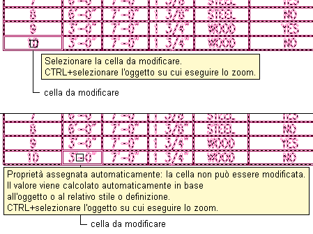

    L'oggetto di origine viene evidenziato se è visibile. Viene visualizzata una descrizione comando indipendentemente dalla possibilità di modificare la cella, dal tipo di dati in essa contenuti o da eventuali problemi inerenti a tali dati.
    Visualizzazione delle descrizioni comandi per la modifica degli oggetti nella cella della tabella

    Modificare il valore in una singola cella Selezionare la cella desiderata e immettere un nuovo valore nel foglio di lavoro Modifica dati del gruppo di voci di computo di riferimento.
    Modificare il valore di tutte le istanze di una proprietà Selezionare il bordo di una tabella di computo e immettere un valore per la proprietà selezionata nel foglio di lavoro Modifica dati del gruppo di voci di computo di riferimento.
  6. Nota: Le celle che visualizzano dati del gruppo voci di computo associati a stili possono incidere su più oggetti. La modifica di una cella si ripercuote sul valore di tutti gli oggetti di quello stile nella tabella di computo.
