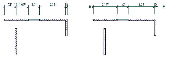

Come dissociare oggetti da una quota AEC
Selezionare la quota AEC da cui si desidera dissociare oggetti, quindi
scegliere
scheda Quota AEC
gruppo Edita
Rimuovi oggetti
Selezionare gli oggetti da dissociare dalla quota AEC.
Premere INVIO.
I punti di quota che appartengono agli oggetti selezionati vengono rimossi dalla quota AEC.
