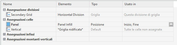

  4. Fare clic sulla scheda Convenzioni design.
  5. Nel riquadro sinistro, selezionare una griglia.
  6. Selezionare un'assegnazione di infisso.
    È possibile specificare i bordi dell'infisso solo selezionando l'opzione Posizione.
  7. Fare clic sulla colonna Usato in, quindi sul pulsante [...] all'estremità destra della riga.
    Impostazione della posizione di un infisso
  8. Selezionare i bordi che dovranno utilizzare l'assegnazione - Sinistra, Destra, Superiore o Inferiore - e fare clic su OK.

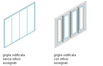

    Assegnazione di infissi a griglie nidificate
    Non assegnare più definizioni ad uno stesso bordo dell'infisso poiché verrà utilizzata solo l'ultima definizione assegnata.
