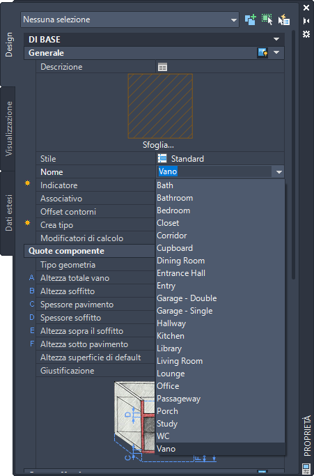

Una definizione elenco è un elenco di nomi utilizzabili come nomi consentiti per i vani o le zone. Le definizioni elenco sono associabili ad uno stile di vano o ad uno stile di zona, in modo che l'elenco di nomi sia disponibile nel riquadro proprietà quando si crea o modifica un vano o una zona con tale stile.
Definizione elenco per un vano
Le definizioni elenco sono utili per la creazione di vani in base a standard governativi o aziendali.
