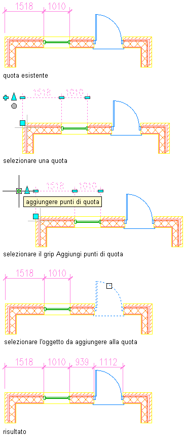

I punti di quota specificati nello stile per gli oggetti selezionati vengono aggiunti alle sequenze della quota AEC.
Se per un oggetto selezionato non sono specificati punti di quota nello stile di quota AEC, viene aggiunto un punto di quota in corrispondenza del punto base dell'oggetto.
