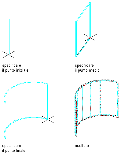

- Specificare un punto iniziale per il segmento di facciata continua curva.
Per rendere visibile un'area più ampia del disegno, spostare o nascondere il riquadro proprietà.
Nota: Se sulla barra della finestra dell'applicazione è attivato Input dinamico (DIN), è possibile utilizzare quote dinamiche per specificare la lunghezza e l'angolo della facciata continua. Dopo avere fatto clic sul punto iniziale della facciata continua, attorno all'anteprima della facciata continua vengono visualizzati campi di input dinamico per lunghezza e angolo. Specificare i valori desiderati e utilizzare il tasto TAB per passare da un campo di input all'altro.
- Specificare il punto medio del segmento di facciata continua curva.
- Specificare il punto finale del segmento di facciata continua curva.
- Continuare a posizionare facciate continue per creare, ad esempio, la parte esterna di un edificio o una stanza.
- Premere INVIO.
