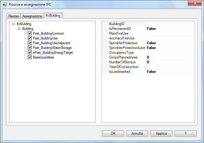

Come assegnare gruppi voci di computo predefiniti a IfcBuilding
  1. Aprire il disegno che si desidera esportare come file IFC.
  2. Alla riga di comando, immettere ifcresourceassign.
  3. Nella finestra di dialogo Risorsa e assegnazione IFC, fare clic sulla scheda IfcBuilding.
  4. Nel riquadro sinistro della finestra di dialogo, selezionare le definizioni di gruppo voci di computo da esportare.
  5. Nel riquadro destro, modificare le definizioni del gruppo voci di computo selezionato.
  6. Fare clic su Applica.
  7. Fare clic su OK.
