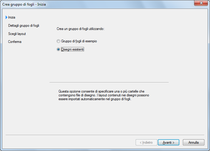

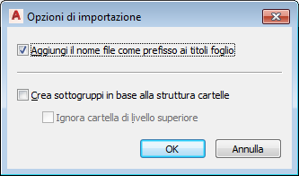

Per creare un modello di gruppo di fogli con i layout di uno o più disegni esistenti, attenersi alla procedura indicata di seguito. È inoltre possibile selezionare opzioni per aggiungere un prefisso ai titoli dei fogli che contenga il nome del file e per creare sottogruppi sulla base della struttura delle cartelle. Se si modificano i percorsi delle categorie principali nella finestra di dialogo Proprietà progetto del progetto contenente il gruppo di fogli, le impostazioni configurate per i gruppi di fogli vengono sostituite.
Opzioni. Viene visualizzata la procedura guidata Crea gruppo di fogli, che fornisce istruzioni dettagliate su come creare un nuovo modello di gruppo di fogli.

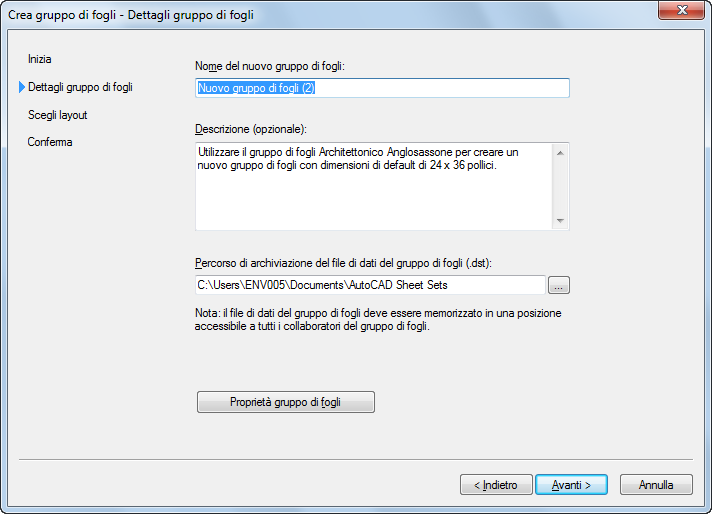

Viene visualizzata la procedura guidata Crea gruppo di fogli che fornisce istruzioni dettagliate su come creare un nuovo modello gruppo di fogli.

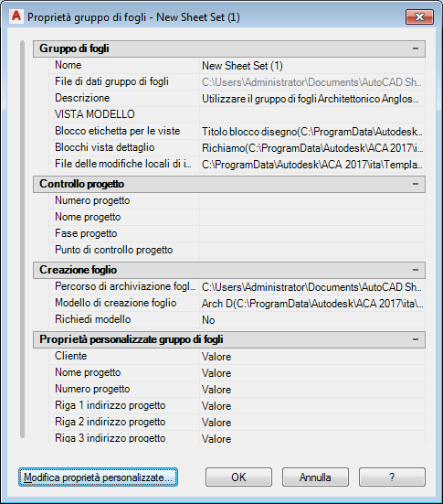

Viene visualizzata la finestra di dialogo Proprietà gruppo di fogli.
Quando si utilizza un modello di gruppo di fogli per un progetto di AutoCAD Architecture 2023 toolset, non è necessario compilare i seguenti campi:
| Campo | Motivo |
| File di dati del gruppo di fogli | Il file DST viene sempre memorizzato nella cartella principale del progetto. |
| VISTA MODELLO | I percorsi dei disegni di vista modello non sono riportati nei gruppi di fogli di AutoCAD Architecture 2023 toolset. ma vengono recuperati automaticamente dalle viste del progetto. Nei gruppi di fogli di AutoCAD, in questo campo vengono visualizzati i percorsi e i nomi delle cartelle che contengono i disegni utilizzati dal gruppo di fogli. |
| Blocco etichetta per le viste | Viene salvato nei modelli di vista. |
| Blocchi di richiamo | Sono disponibili nella tavolozza degli strumenti. |
| Nome, Numero, Fase, Punto di controllo progetto | Quando si lavora ad un progetto di AutoCAD Architecture 2023 toolset, le informazioni di progetto vengono associate al file di progetto (APJ) anziché al gruppo di fogli di progetto. Nota: Se in Controllo progetto, all'interno della finestra di dialogo Proprietà gruppo di fogli, si immettono un nome e un numero di progetto diversi da quelli specificati al momento della creazione di quest'ultimo, durante la modifica del progetto verrà visualizzato un messaggio di errore e verrà richiesto di consolidare le informazioni. Pertanto, è consigliabile lasciare vuoti i campi in Controllo progetto per il modello del gruppo di fogli.
| Percorso di archiviazione foglio | I fogli di un progetto vengono sempre archiviati nella cartella Fogli del progetto o in una delle relative sottocartelle. |
Nessuna delle altre impostazioni definite in Gruppo di fogli viene applicata quando si utilizza il modello di gruppo di fogli in un progetto di AutoCAD Architecture 2023 toolset.
| Per... | Procedere nel modo seguente... |
| Richiedere la selezione di un modello di foglio ogni volta che si seleziona un nuovo foglio | Selezionare Sì per Richiedi modello. |
| Utilizzare sempre il modello specificato | Selezionare No per Richiedi modello. |

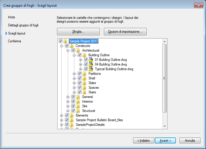

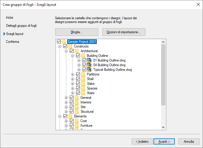

Viene visualizzata la finestra di dialogo Crea gruppo di fogli - Scegli layout.
Nella finestra di dialogo Crea gruppo di fogli - Scegli layout è possibile selezionare layout dai disegni esistenti e aggiungerli al modello come fogli. Ad esempio, questa operazione può risultare utile per convertire fogli esistenti in fogli del progetto.
