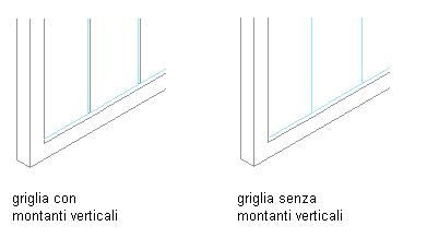

Come rimuovere montanti verticali dalla griglia di un assieme porta/finestra
Per rimuovere un montante verticale da un assieme porta/finestra, attenersi alla procedura descritta nella presente sezione. È possibile creare una definizione di montante verticale con larghezza e profondità zero. I riempimenti adiacenti si espanderanno fino a riempire lo spazio occupato dal montante verticale. Questo è un metodo efficace per rappresentare le vetrate continue.
Rimozione di un montante verticale dalla griglia di un assieme porta/finestra
