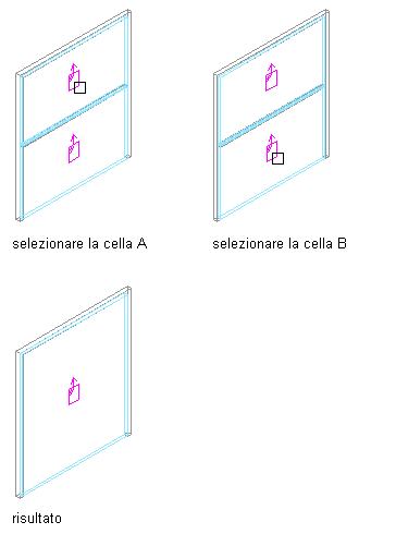

Unione di due celle di assieme porta/finestra
  1. Selezionare l'assieme porta/finestra in cui unire due celle.
  2. Scegliere scheda Assieme porta/finestra gruppo Edita menu a discesa Riempimento Unisci.
  3. Selezionare la prima cella da unire.
  4. Selezionare la seconda cella da unire.
    Le celle vengono unite per crearne una sola.
