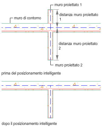

Quando si posizionano più intersezioni di muro, i muri proiettati vengono ritagliati o estesi in base ai muri adiacenti che possono fungere da muri di contorno. Solo i segmenti di muro selezionati vengono inclusi nel posizionamento.
Quando un segmento di muro di proiezione interseca un muro di contorno, viene ritagliato il segmento di muro più corto. Poiché la distanza del muro proiettato 1 è inferiore alla distanza del muro proiettato 2, viene ritagliato il segmento del muro proiettato 1.

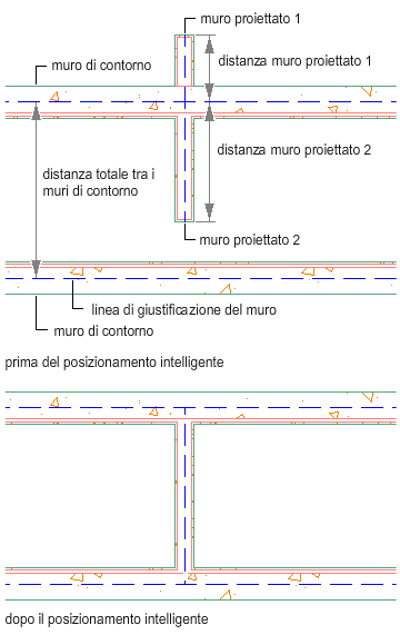

Se la distanza del muro proiettato è inferiore alla metà della distanza totale tra i muri di contorno, il muro viene ritagliato fino al primo muro di contorno. Se la distanza del muro proiettato è uguale o superiore alla metà della distanza totale tra i muri del contorno, il muro viene esteso fino al secondo muro di contorno.

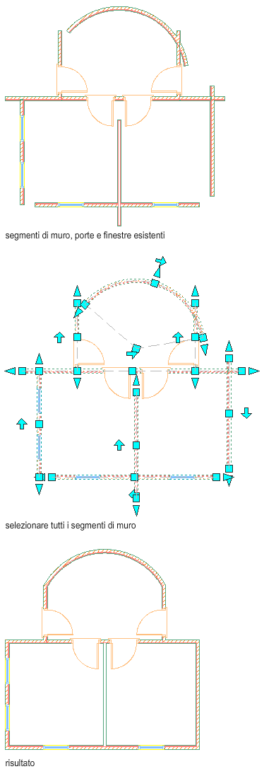

Per posizionare più muri è necessario selezionare tutti i segmenti di muro.
