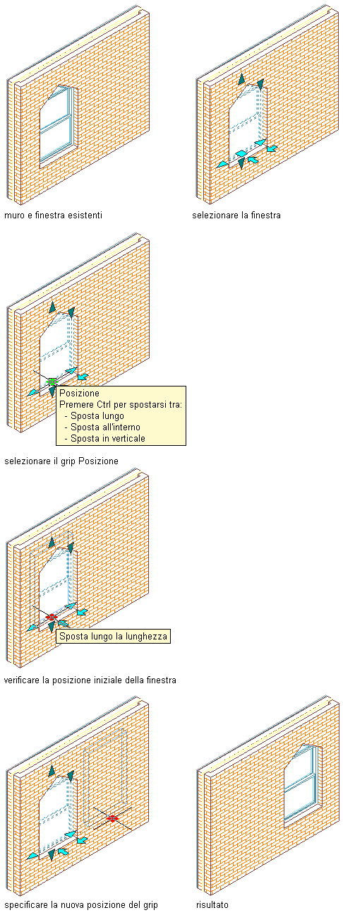

Per modificare la posizione di una o più finestre lungo un muro applicando un offset alle finestre rispetto ad una posizione di riferimento, attenersi alla procedura indicata di seguito.
Nota: È solo possibile riposizionare la finestra ad angolo in un altro angolo tra muri idoneo.
Questa funzione è utile per posizionare una finestra ad una distanza specificata rispetto ad un altro oggetto; ad esempio, per specificare una distanza esatta tra una serie di finestre lungo un muro.
Nota: Se, dopo aver spostato una finestra, nel muro viene visualizzato un contrassegno di errore, significa che la finestra è troppo vicina ad altri oggetti nel muro o alla fine del muro perché le estremità possano corrispondere. Spostare la finestra finché non scompare il contrassegno di errore.
  1. Selezionare la finestra da spostare.
  2. Scegliere scheda Finestragruppo ÀncoraRiposiziona lungo il muro.
    Un contrassegno indica la posizione corrente dentro l'apertura.
  3. Specificare il punto da cui iniziare la misura dell'offset.
    Per misurare l'offset... Procedere nel modo seguente...
    Dal centro della finestra Selezionare un punto vicino al centro della finestra.
    Dalla fine della finestra Selezionare un punto sulla fine della finestra da cui iniziare la misura.
  4. Selezionare un punto in base a cui misurare (il punto di riferimento).
    È possibile selezionare un punto lungo il muro.
  5. Specificare la distanza tra i punti selezionati.
    Per... Procedere nel modo seguente...
    Spostare la finestra verso il punto di riferimento Immettere 0.
    Spostare la finestra di una distanza specificata dal punto di riferimento Immettere un valore per la distanza di offset.
    Specificare la distanza come misura tra due punti; ad esempio, la distanza tra i centri di due finestre correttamente posizionate Selezionare i due punti che misurano la distanza.
    Riposizionamento di una finestra lungo il muro
