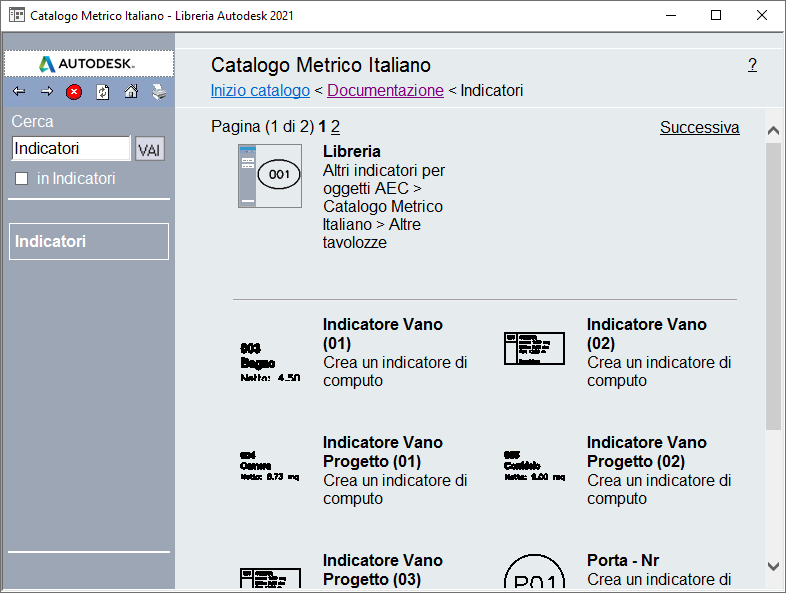

Libreria con visualizzate le tavolozze Dettagli del Catalogo di tavolozze campione

  3. Nella Libreria cataloghi fare doppio clic sul Catalogo di tavolozze campione.
  4. Fare doppio clic sulla cartella Dettagli.
  5. Selezionare Aggiungi alla tavolozza degli strumenti quando si posiziona il cursore sull'icona del contenuto per aggiungerlo alla tavolozza aperta nell'area di lavoro. Se si copia un'intera tavolozza dalla Libreria, alla serie esistente viene aggiunta una nuova tavolozza.
