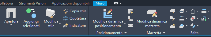

    • Nella scheda contestuale dell'oggetto, disponibile nella barra multifunzione, selezionare il comando Modifica dinamica. Il gruppo in cui si trova il comando di modifica dinamica varia in base ai diversi oggetti. Alcuni oggetti quali i muri o le facciate continue possono inoltre essere costituiti da più componenti basati su profili. In tal caso, selezionare innanzitutto il gruppo appropriato per il componente, quindi il comando di modifica dinamica associato.
    • Selezionare il comando Modifica dinamica profilo dal menu di scelta rapida dell'oggetto. Se un oggetto è costituito da più componenti basati su profili, selezionare innanzitutto il sottomenu corretto, ad esempio SweepModifica dinamica.
    Nell'interfaccia utente l'attivazione della modalità di modifica dinamica è indicata dai seguenti elementi distintivi:
    • Nella barra multifunzione viene visualizzata la scheda contestuale Modifica dinamica relativa al componente selezionato.
      Scheda Modifica dinamica per le mazzette

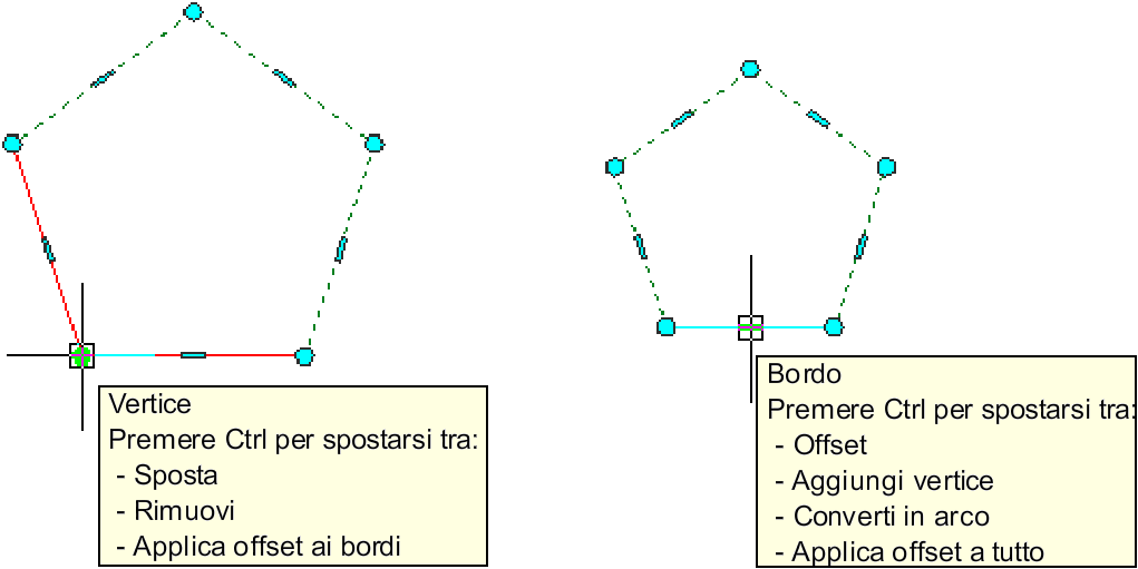

    Opzioni di modifica tramite grip per i profili
  4. Di seguito sono indicate le modifiche che è possibile apportare al profilo utilizzando i grip, la barra multifunzione o il menu di scelta rapida:
    Per... Procedere nel modo seguente...
    Spostare un vertice Selezionare il grip Vertice e spostarlo.
    Aggiungere un vertice
    • Grip: selezionare il grip del bordo più prossimo alla posizione del nuovo vertice. Premere quindi Ctrl e utilizzare l'immagine di anteprima per posizionare il nuovo vertice.
    • Barra multifunzione: nella scheda Modifica dinamica relativa al profilo selezionato, scegliere gruppo ProfiloAggiungi vertice. Specificare quindi sullo schermo la posizione del nuovo vertice.
    • Menu di scelta rapida: fare clic su Aggiungi vertice e specificare sullo schermo la posizione del nuovo vertice.
    Rimuovere un vertice
    • Grip: selezionare il grip Vertice da rimuovere. Premere quindi Ctrl e fare clic per rimuovere il vertice.
    • Barra multifunzione: nella scheda Modifica dinamica relativa al profilo selezionato, scegliere gruppo ProfiloRimuovi vertice. Selezionare quindi sullo schermo il vertice da rimuovere.
    • Menu di scelta rapida: scegliere Rimuovi vertice e selezionare il vertice da rimuovere.
    Eseguire l'offset di un vertice con i relativi bordi
    • Grip: selezionare il grip del vertice a cui si desidera applicare un offset insieme ai bordi associati. Premere quindi due volte Ctrl e trascinare il vertice nella posizione desiderata.
    Eseguire l'offset di un bordo di profilo
    • Grip: selezionare il grip del bordo a cui si desidera applicare l'offset e trascinarlo nella posizione desiderata.
    Convertire un bordo in un arco
    • Grip: selezionare il grip del bordo che si desidera convertire e premere due volte Ctrl. Trascinare quindi il grip fino ad ottenere la forma di arco desiderata.
    Eseguire l'offset di tutti i bordi del profilo
    • Grip: selezionare il grip di un bordo sul profilo, quindi premere Ctrl tre volte. Trascinare quindi il grip fino ad ottenere la forma di profilo complessiva corretta.
