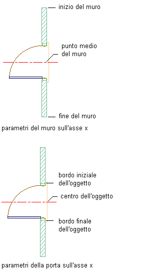

Per modificare la posizione orizzontale delle porte lungo un muro a cui le porte sono ancorate, attenersi alla procedura indicata di seguito.
Posizione della porta lungo i parametri dell'asse X

  3. Selezionare il punto di riferimento per l'àncora lungo l'asse X.
    Per... Procedere nel modo seguente...
    Utilizzare l'inizio del muro come punto di riferimento In Posiziona lungo (X), impostare Da su Inizio del muro (curva).
    Utilizzare il punto medio del muro come punto di riferimento In Posiziona lungo (X), impostare Da su Punto medio del muro (curva).
    Utilizzare la fine del muro come punto di riferimento In Posiziona lungo (X), impostare Da su Fine del muro (curva).
  4. Immettere la distanza dal punto di riferimento in cui inserire le porte.
    Utilizzare un valore negativo per misurare dal punto finale a quello iniziale.
  5. Selezionare la posizione delle porte in base a cui misurare.
    Misurare in base al bordo iniziale delle porte Selezionare Bordo iniziale dell'oggetto per l'opzione A.
    Misurare in base al centro delle porte Selezionare Centro oggetto per l'opzione A.
    Misurare in base al bordo finale delle porte Selezionare Bordo finale dell'oggetto per l'opzione A.
