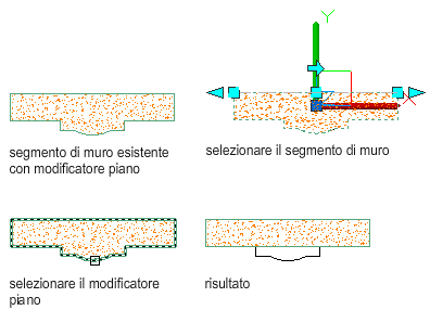

Per rimuovere un modificatore di muro da un singolo muro o da un componente di muro, attenersi alla procedura indicata di seguito.
Nota: Se al momento di applicare il modificatore, quest'ultimo è stato scostato alla faccia opposta del muro o del componente di muro, è necessario rimuovere il modificatore di muro da ciascuna faccia.
Selezionare il muro con il modificatore di muro da rimuovere.
Scegliere scheda Murogruppo Editamenu a discesa Modificatori pianoRimuovi.
Selezionare il modificatore.
Rimozione di un modificatore piano muro
Immettere s (Sì) per creare una polilinea con la forma del modificatore o n (No) per non crearla.
