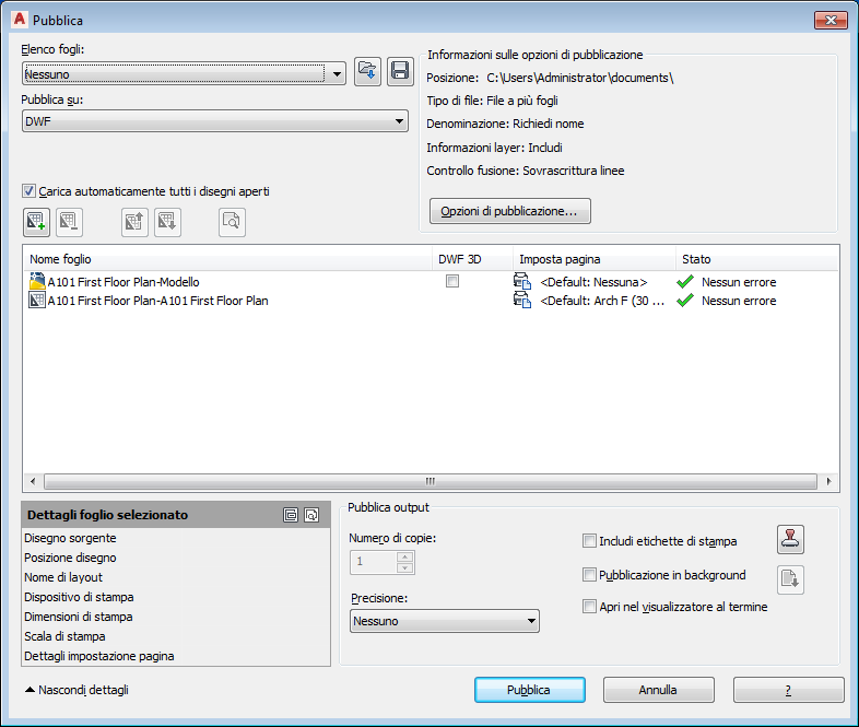

  1. Scegliere Pubblica.
  2. Nella finestra di dialogo Pubblica, in Pubblica in, selezionare PDF.
  3. Specificare altre informazioni per il file PDF nel modo desiderato.

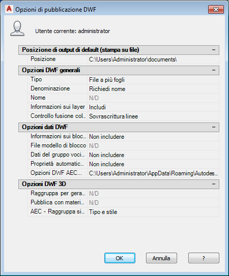

  4. Fare clic su Opzioni di pubblicazione se si desidera modificare le impostazioni, quindi eseguire le modifiche e fare clic su OK.
  5. Nella finestra di dialogo Pubblica, fare clic su Pubblica.
