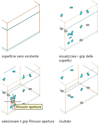

Come rimuovere le aperture dalle superfici di un vano 3D
Per rimuovere un'apertura dalle superfici di vani estrusi 3D e di vani di forma irregolare 3D, attenersi alla procedura indicata di seguito.
  1. Selezionare il vano da cui si desidera rimuovere un'apertura della superficie e visualizzare i relativi grip in uno dei seguenti modi:
    • Se è stato selezionato un vano estrusione 3D, fare clic su Modifica superfici. Vengono visualizzati tutti i grip delle aperture della superficie del vano.
    • Se è stato selezionato un vano di forma irregolare 3D, fare clic sul grip Modifica superfici e quindi selezionare il grip Modifica superfici della superficie in cui si trova l'apertura che si desidera rimuovere. Vengono visualizzati i grip delle aperture nella superficie.
  2. Fare clic sul grip Rimuovi apertura corrispondente all'apertura da rimuovere.
